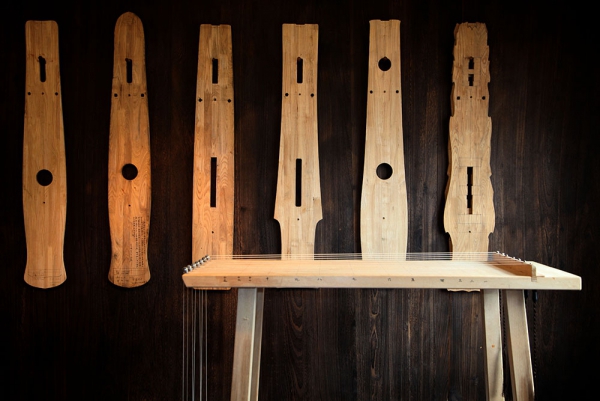

在古琴诞生已几千年后的今天,制琴工艺依旧沿用古法。一张琴的面板和底板在粘合之后,需要上灰胎,用的就是鹿角霜磨成的粉末与大漆的混合物。制作一张琴,灰胎要刮多遍,所用的鹿角霜粉末由粗至细,从80目一直刮到200目。每刮一次灰胎,就需要一周多的时间等待它变干,然后再刮第二遍。一张琴在刮20多遍的灰胎之后,仍需自然存放一段时间。因此,用天然的大漆制作一张琴,至少要一到两年的时间。
古时制琴,上灰胎时,多选在江南的梅雨时节,梅雨季节气候温润,物候相宜。然而在制琴这一两年的时间里,季节和气候等影响古琴品质的因素还有很多,想制成一张好琴,实属不易。所幸的是,“现在技术上已经不成问题了”,据王鹏介绍,现在北方也可斫琴,在地下室中就可以人为制造江南的梅雨环境,地下室墙壁湿润,温度可控,一年四季都很适宜。
然而,除却外部环境的限制,制琴的最难处在于对声音的把握,古琴由面板和底板粘合而成的腔体振动发音,而腔体外裹着的灰胎会抑制振动,在这一扬一抑之间,声音的度就很难把握。“古琴的制作和其他乐器不一样,不是声音越大越好,也不是越小越好。面板做薄了,腔体振动太大,声音就大;腔体做厚了,声音本来就小,灰胎再抑制振动,声音就更小了。”声音的大小只是考量琴的质量的一条标准,斫琴还需考虑声音的丰富程度,“如果灰胎抑制振动时抑制的是声音的优点而不是缺点,那就更失败了。”

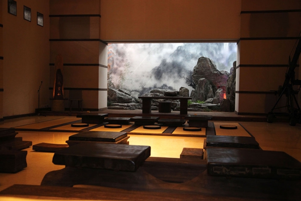

钧天坊设计的家居风格也是一样,陈设古朴,但在理念上也有当代艺术元素融入其中。钧天坊内陈设的家具一部分也是以大漆工艺制成,与古琴气质极为相合。香案、书柜边,散石做椅,均无固定形制,身处室内,竟有园林野趣,畅然舒心;琴桌、茶案造型圆润,全无棱角,似写意笔墨,也像概念性的当代艺术作品。音乐厅的桌案上刻有朵朵梅花与泠泠水纹,对应的正是《梅花三弄》和《流水》两首琴曲。厅堂外楼梯间的墙壁上刻有《梅花三弄》的琴谱,暖光打下,光影之间,竟有梅花枝叶,横斜壁间,平添生气。
