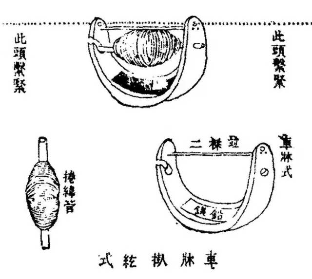

戴卫:我觉得一种琴弦不可能适合所有的琴。这里的核心就是弦的重量,这个在古代的丝弦上已经很系统化、商品化了,是根据弦的重量来定售价的。比如黄树志先生有一篇文章考证了历史上的琴弦售价。此外,文献中对太古、中清、加重等型号的丝弦都有对应的重量数据,这对我们现代琴弦的制作同样具有参考价值。我还发现一个规律,如果拿古代的丝弦重量记录去对比现在的丝弦,前者似乎都偏轻。这应该是和做弦的工艺和最终能达到的弦体密度有关系:理论上密度大,振幅会小,就没必要把弦做太重靠增加张力来改善振幅,这样会影响手感;而弦外“纱子”的缠法对振幅的影响是本质性的。比如我发现一个小细节,古书上专门说了要压扁“纱子”再缠弦(图7)。
图7 清·祝凤喈《与古斋琴谱·制琴弦法》中记载的缠弦(纱)工具这个技术对于我父亲他们那代人研制钢丝尼龙弦启发很大,他们也借此突破了一个难关:压扁缠钢弦的尼龙。这个思想完全源自丝弦,他们的试验表明圆丝比起扁丝在音色的“垂坠感”上的表现不足。由此可见古人造弦法上的探索已经很完善了,需要我们后人通过研究和试验知其“所以然”,如果能基于这个老祖宗打的基础再谈提高音色、利于生产才是“有本之木”。我在制作钢弦、复合材料弦时以“丝韵”为最高目标,看来我和铭辉老师都是在向一个中间状态靠近。
