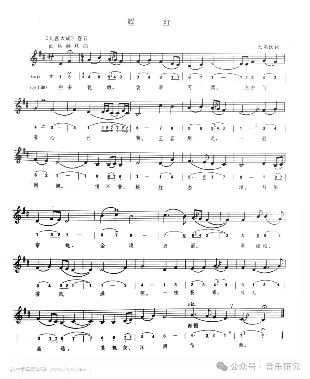

〔鞓红〕原谱记作小工调,即上=宫=D,但通过译谱发现其旋律中有大量的la、fa、si,表明这首乐曲的宫调并非小工调,而是以小工调的“五”字为宫音的上字调(五=宫=降B)。

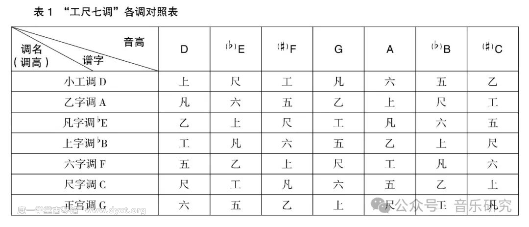

试比较〔鞓红〕的原工尺谱、原调译谱及移调译谱(见图5、6、7)。下面将以“小工调”为基础的“工尺七调”各调谱字、音高、调名、调高对照如下,见表1。
表1是以曲笛(筒音为合=A)上的“小工调”(三孔为上=宫=D)为基础调,运用“乙逐工音”即“变宫为角”生成的七调,新调的“工”字相当于小工调的某字,称某调,如新调的工字相当于小工调的尺字,即称尺字调。新调调高由其宫音“上”字所对应的音高确定,如上字调的宫音“上”字对应降B,其调高即为降B调。
《九宫大成》中类似〔鞓红〕这种移调记谱的情况还可以找到其他实例,对于这些移调记谱的乐曲,译谱时的重要任务是辨析它们的原调,首先按小工调译谱,明确旋律中的五正声与偏音,并与工尺谱原谱进行比较,根据曲牌所用笛色的提示,判断乐曲的宫音为哪个谱字,从而确定原调调高。
在此过程中,要特别注意宫音所用谱字与所属宫调调名并不等同,如乙字调并非“乙”字为宫。因为移调记谱是用小工调来记写其他调,小工调是以“上”字作宫,因此转调后的新调亦以“上”字为宫,“上”字所对应的小工调的谱字即宫音所在位置,如“乙字调”的宫音“上”字对应于小工调的“六”字,调高是A调。其他依此类推。

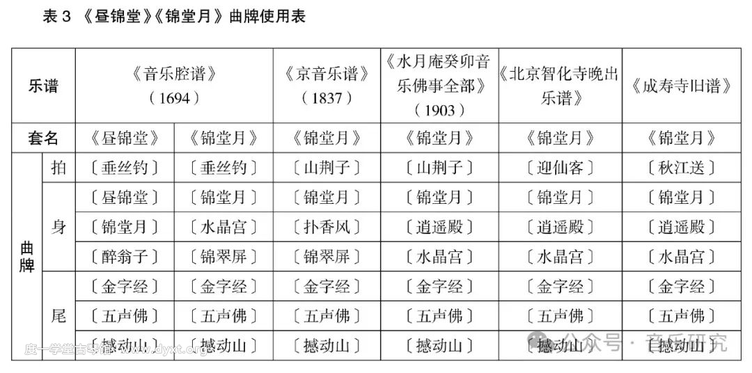

智化寺京音乐中唯一使用月调的套曲是中堂曲《锦堂月》,考察收录《锦堂月》的各工尺谱本,包括最早的《音乐腔谱》(1694),以及《北京智化寺晚出乐谱》《京音乐谱》(1837)、《天仙庵音乐谱》(1887)、《水月庵癸卯音乐佛事全部》(1903)、《成寿寺旧谱》《成寿寺音乐佛事全部》等谱本中均收录有此曲。各谱本大多收录有两首〔锦堂月〕,一首用于中堂套曲《锦堂月》“身部”第一支曲牌,一首用于中堂套曲《昼锦堂》“身部”第二支曲牌。
各谱本收录的中堂套曲《昼锦堂》《锦堂月》曲牌使用情况如下表3。
各乐谱收录的《昼锦堂》,分为使用〔锦堂月〕和不使用〔锦堂月〕两种情况:其一,使用〔锦堂月〕曲牌的套曲,保持了“拍、身、尾”各曲牌的一致性,与《音乐腔谱》相同,〔锦堂月〕为身部第二支曲牌;其二,不使用〔锦堂月〕曲牌的《昼锦堂》,通常以〔红林禽〕(或〔红绫被〕)替代。
《锦堂月》各谱本之间差异较大,主要体现在拍部曲牌的变化上,身部曲牌基本以〔锦堂月〕〔逍遥殿〕〔水晶宫〕为主,但早期的《音乐腔谱》不同,使用了之后乐谱较少用的〔锦翠屏〕。而《京音乐谱》中的〔扑香风〕,则是其他所有乐谱中都未出现过的曲牌(见图10、11)。

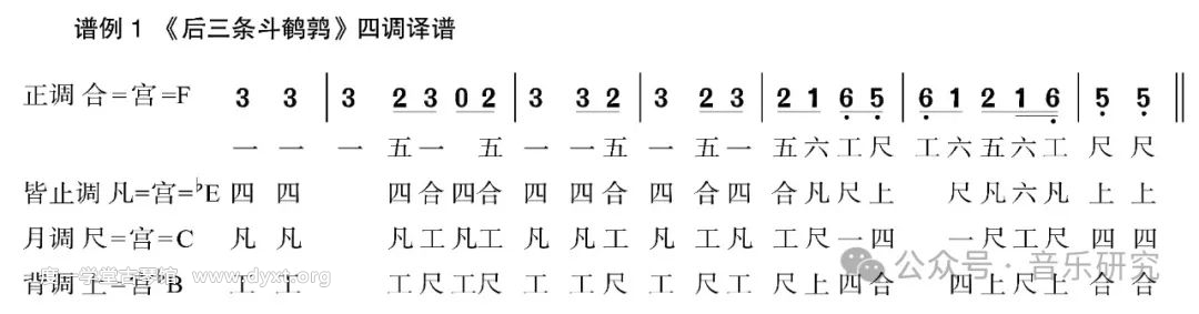

(一)智化寺京音乐工尺谱的四调记谱
智化寺京音乐工尺谱的记谱与其他乐种的乐谱一样,在其音乐实践中,也呈现出多调记谱的情形。
京音乐中,正调和背调是最常用的调,其次是皆止调和月调。从目前所能见到的乐谱来看,京音乐工尺谱的记写也主要采用正调记谱法,有其他调的乐曲也用移调记谱的方法以正调来记写。据法广说:“《风韵》一曲,原来是转正、背、皆、月四调的,原来是用多调的形式记写的,后来天仙庵的京音乐能手妙申和尚,为了便利学者,曾在清末时期把它们一律改编成了正调的谱式。”经查阅,在京音乐的13部工尺谱中,有三部乐谱收录有《风韵》一曲,即《水月庵癸卯音乐佛事全部》(1903)、《成寿寺音乐佛事全部》和《成寿寺旧谱》。其中,前两部乐谱收录的《风韵》均无用调标记,但比较谱字来看,二曲基本相同,只是《成寿寺音乐佛事全部》后面增加了一段;《成寿寺旧谱》在乐曲开始处标记有“正调”二字,与前二谱比较而言,只录有该曲的前半部分。由这三本乐谱看,《风韵》一曲均已改为正调记谱,并未发现使用四调记谱的情形。
京音乐工尺谱的多调记谱,体现在《水月庵癸卯音乐佛事全部》中,其中收录的法器《粉蝶儿出六条》中管乐演奏部分《后三条斗鹌鹑》,采用了正调、背调、月调、皆止调四调记谱(见图12)。现将该旋律四调译谱对照如下,见谱例1。
从谱例1可以看到,相同的旋律用四个不同的宫调记写,旋律演奏与法器部分的配合是通过转换不同的宫调来实现的。
由此可见,在清光绪二十九年(1903)的《水月庵癸卯音乐佛事全部》抄本中,依然保留着与实际演奏相吻合的、采用不同宫调记谱的〔斗鹌鹑〕,而收录于同一部乐谱中的〔风韵〕,则统一改为正调记谱了。这一现象,从乐谱学的角度呈现出的是,京音乐由原来使用四调记谱的固定唱名记谱方式向统一使用正调记谱的首调记谱方式转换的过程。

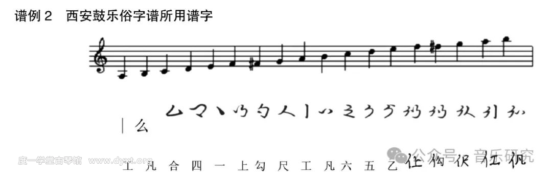

西安鼓乐留存至今的一百多本手抄本,谱式均为俗字谱形态,所用谱字如下,见谱例2。

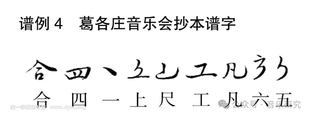

葛各庄音乐会留存有一本存抄于1943年的工尺谱本,工尺谱的谱字形态属于俗字谱与工尺谱的混合形态,与智化寺京音乐的谱字十分相似,见谱例4。

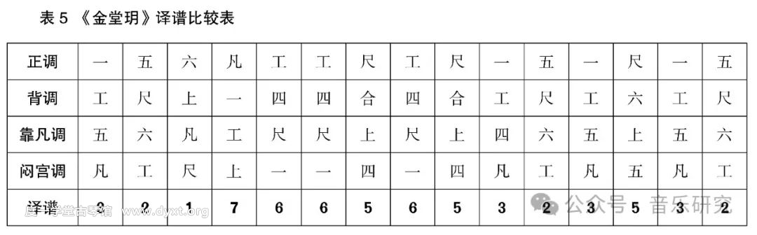

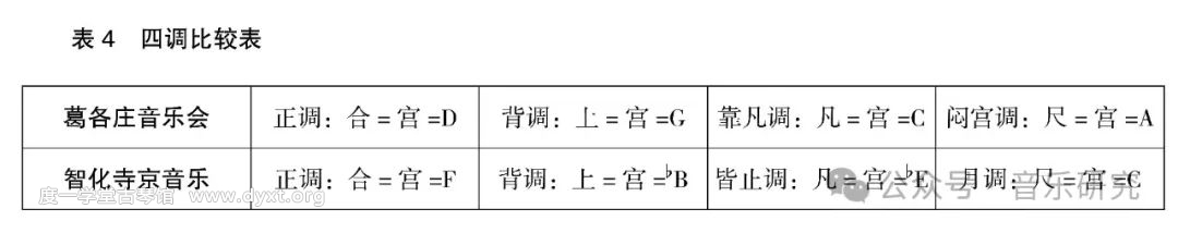

葛各庄音乐会采用以“合”为调首的工尺谱,就乐谱中的记载来看,宫调体系包括有正调、贝调(背调)、闷宫调、靠凡调(凡字调),将其与智化寺京音乐四调进行比较,见表4。
由此可知,二者的宫调体系基本相同,正调、背调的称谓一致,靠凡调即以凡字为宫音,与智化寺京音乐的皆止调相同,闷宫调尺字作宫,与智化寺京音乐的月调相同。由于管子乐器的音高不同,调高相差小三度(见图14)。乐谱中收录了一首四调记写的《金堂玥》(即《锦堂月》),见表5。
可见,用四调记写的《金堂玥》旋律相同,只是由于用调的不同,谱字亦有所不同。
智化寺京音乐《音乐腔谱》中收录的中堂套曲《锦堂月》之身部首支曲牌〔锦堂月〕与〔金堂玥〕应为同名曲牌,且二者均为“凡”作宫,由此亦可证京音乐中的〔锦堂月〕为皆止调。

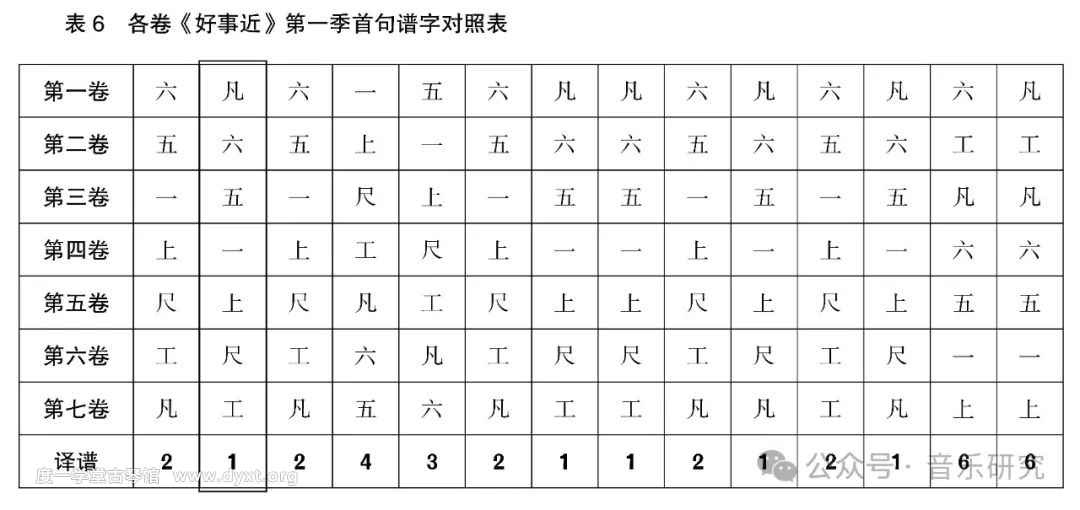

现将七卷《好事近》第一卷至第七卷第一季首句谱字对照如下,见表6。
由于该曲第一卷标记有“凡调”,表示第一个宫调即为以凡字为宫音,据此译出首句旋律,并可判断第二至七卷各调高,宫音分别为六、五、一、上、尺、工,七调首句旋律一致。各卷(宫调)的排序亦由凡字调起始,按照工尺谱字高低顺序依次排列。

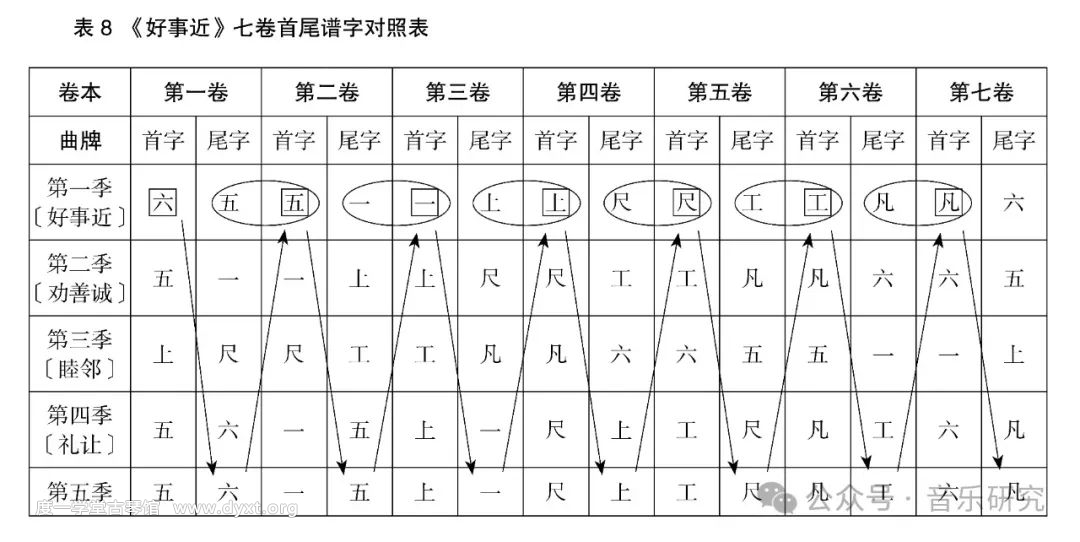

现将《好事近》七卷各调各曲牌首尾谱字对照列表如下,见表8。
从表8横向来看,各卷第一首曲牌按照“六五一上尺工凡”的顺序依次排列,且前三首曲牌每一卷的第一季尾字均与下一卷的同曲牌首字相同(标记圆圈处),形成类似“鱼咬尾”的关系;纵向来看,每一卷第一季的首字与第五季的尾字相同(下行箭头处),且与下一卷的第一季首字谱字顺序相连(上行箭头处),各卷(宫调)与各季(曲牌)之间谱字(旋律)纵横交织、环环相扣、绵延不绝、循环往复,犹如多彩丝线编织而成的一幅美丽锦缎,不禁令人拍案叫绝!
