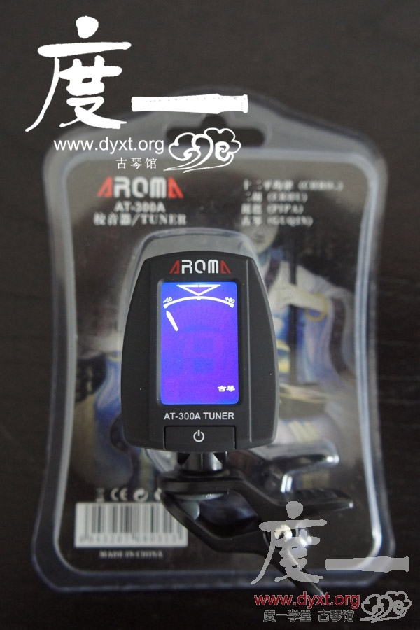

功能使用
电源开关按钮(长按两秒)/校音项目切换按钮
显示屏: a.音名 b.弦序 c.校音项目 d.校音指针\刻度
可调音律:十二平均律、二胡、琵琶、古琴
产品规格
校音项目:十二平均律;二胡;琵琶;古琴
拾音范围:A0(27.5Hz) - C8(4186Hz)
校音方式:把校音器夹在乐器上,通过震动拾音。
拾音准确度:+-0.5
电源:CR2032钮扣电池,1
产品尺寸:45.8mm*35.8mm*40.5mm
重量:24g
配置附件:使用说明书;1CR2032钮扣电池

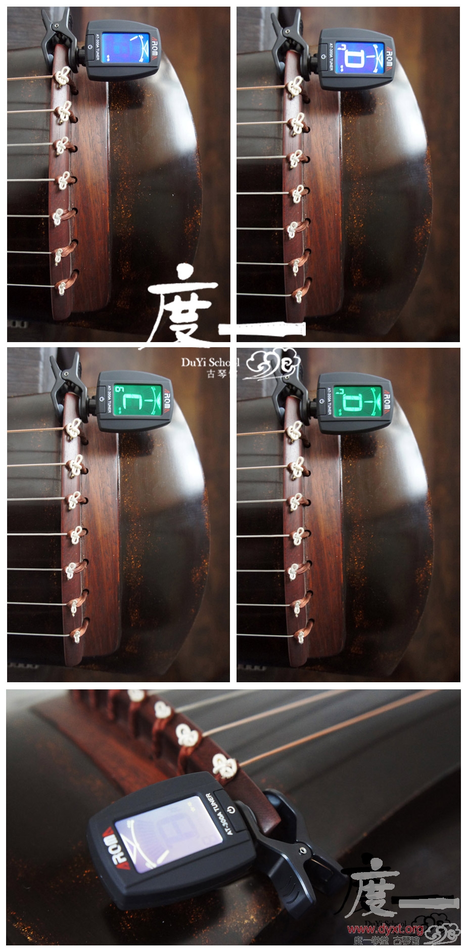

校音步骤

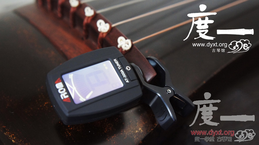

  • 把校音器夹到您乐器震动比较明显的地方。
  • 打开电源开关,请长按电源按钮2秒钟打开电源。如果再一次长按此开关两秒钟则可以关闭电源。
  • 选择校音项目:请反复轻按电源按钮来选择校音项目。校音项目有十二平均律,二胡,琵琶和古琴。当您反复按此按钮时,屏幕上会显示十二平均律,二胡,琵琶和古琴。
*在十二平均律校音模式下,显示屏幕会显示12个不同的音名。
*在二胡、琵琶或古琴校音模式下,显示屏幕会显示弦序名和音名。
4.让您的乐器发一个单音,那个音的音名或所代表的弦序名将会显示在屏幕上。屏幕上的灯和校音指针都会相应变动。
*屏幕灯和校音指针变动情况如下:
屏幕变成绿色,指针停留在中间位置:校音准了。
屏幕为白色,指针指向左边:音低了。
屏幕为白色,指针指向右边:音高了。
