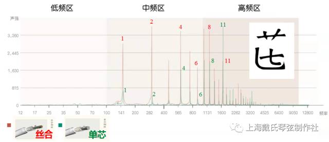

图10 钢丝尼龙弦的“丝韵”探索:丝合钢弦(上海戴氏琴弦制作社提供)通过音色特征的频谱分析可看到,“丝合钢弦”相对于常规的“单芯钢弦”有效提升了低偶数阶泛音列振动能量,更好的抑制了高频金属音(图11),有助于扩展的弦琴一体系统的共鸣响应频段,实现了牢度、手感、音色之间的更优平衡,让现代民乐琴弦向着“钢弦丝韵”的至高追求又迈进了一步。
图11 在同一张琴上的丝合与单芯钢弦的音色对比(以散挑七弦为例)
